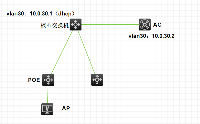

vlan30为AP管理vlan,同时也是业务vlan。
核心配置10.0.30.1 ,同时配置了dhcp
AC配置10.0.30.2,配置本地转发
ap能正常获取到vlan30地址和注册到ac上,但是连接ssid却获取不到地址,是配置问题吗

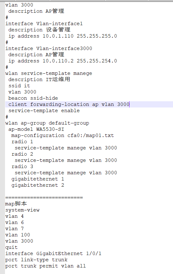

简化的配置内容

需要配置vlan30啊
粉丝:15人 关注:0人
配置里面没有30啊,只有3000
配置好像没啥问题
zhiliao_pdGY6 发表时间:2020-03-11 更多>>
配置举例写错了,是30没错
菜水鱼 发表时间:2020-03-11
3000都改成30
菜水鱼 发表时间:2020-03-11
配置好像没啥问题
粉丝:11人 关注:7人
radio enable
粉丝:97人 关注:1人
POE交换机配置呢?还有射频卡记得打开一下,AC配置没什么问题
