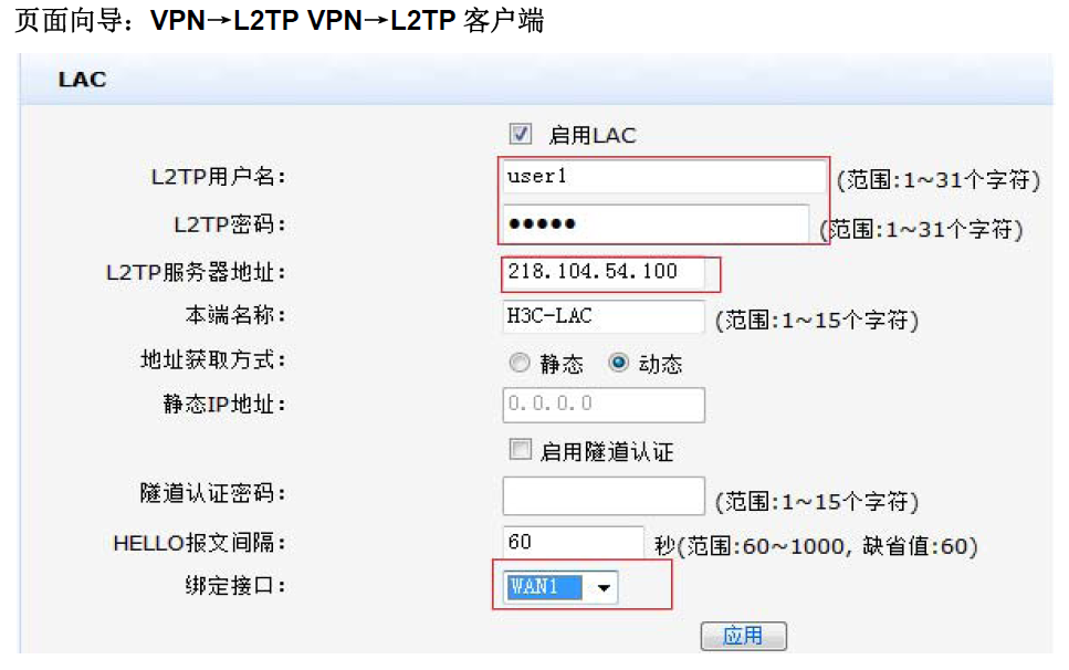

如图:
看到配置文档上支持L2TP ,问题有两个1.是配置服务器的L2TP服务器地址这里是否可以填写域名 2.我的域名是动态域名,当LNS的IP地址发生变化的时候,ER2200G2里面会不会自动更新DNS缓存,然后重新连接LNS,谢谢

ddns的效果的域名,会更新
