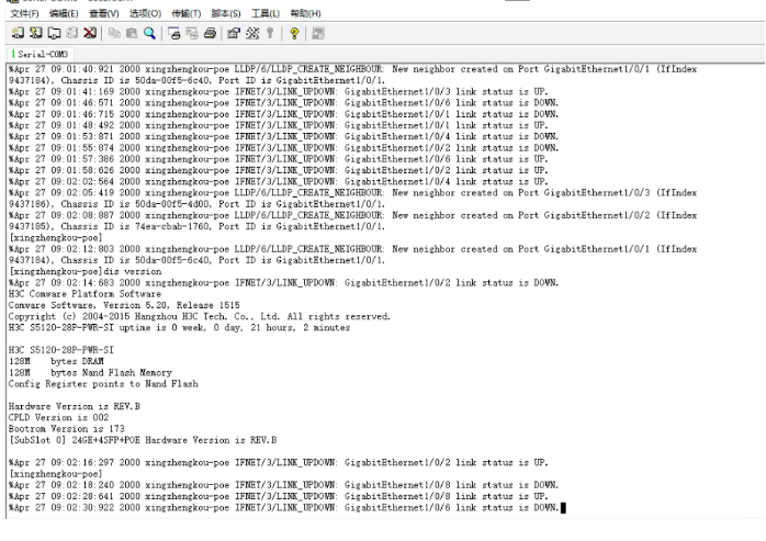

无线控制器发现部分ap不在线,经排查发现poe交换机网口异常,各位大佬网口异常怎么排查?
客户反映无法通过wif上网,登录无线控制器发现部分ap离线,经排查发现poe 交换机网口故障(设备比较老属于16年的产品),将ap连接的网线换到其他网口测试,还是显示故障信息,用笔记本测试,网口正常,给我大佬有遇到类似的情况吗?求救

看现象好多接口在up down,这些接口是直连AP的还是通过了跳线架。如果通过跳线架的话看看是不是接触不良,这种纯物理的Up down,要么是接口问题,要么是线路问题,要么就是两端协商的问题。可以交换机和AP两端互联接口强制一下双工速率,如果强制了依然Up down,那么可以替换一下网线看是否还up down,如果替换了网线依然up down,再换个AP试一下,因为你接PC都没问题。如果还是有问题,可以试着升级一下交换机,如果升级还有问题,那基本就是设备硬件问题了

ap是直连交换机的,因为ap分布在不同的楼层换网线比较费劲,设备版本比较老而且过保很久了升级版本恐怕不行了,现在想换个poe交换机测试下
