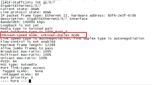

交换机有几个接口接了终端后不通,如下图的8号端口,接了电脑后一直在up和down,还有7号端口也是如此,但是把7和8两个端口环接,是能up的;
每次端口在up和down一直跳的时候,还会有48号上联口的topology change的信息,如下图
不知道是什么原因

接口up down会导致stp tc改变,48号上联口的topology change的信息是因为7口和8口up down导致的
至于接口up down,你可以先强制一下接口的双工和速率,如果强制了依然up down,则更换一下网线和PC,看是否依然up down,因为7口和8口自环可以up说明不是端口本身的问题,为了消除接口up down导致tc改变影响网络,可以配置在接口下配置stp edge-port

stp edge-port是有的,强制配置了接口的双工和速率后,不会一直提示up down了,但是接口还是down的

设备和终端是否存在跳线架?如果7口和8口直接互联,接口正常,则说明是和对端对接的问题,可以换网线或者终端试试
我看了,端口的双工和速率是确实是协商没起来
