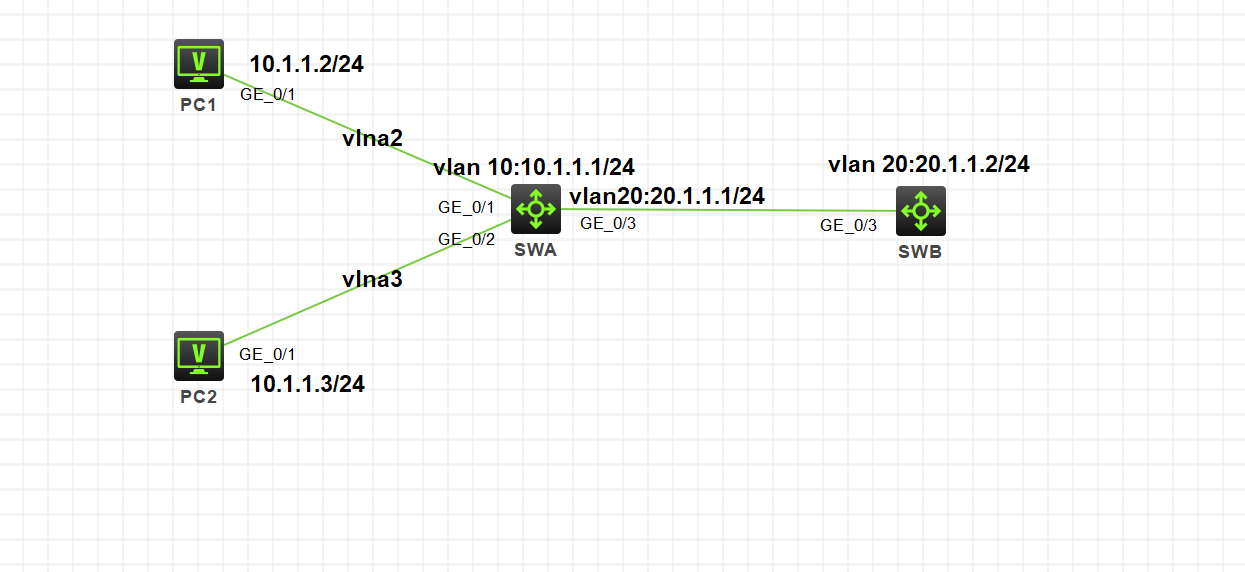

配置super VLAN 配置没有任何问题VLAN10接口也开了本地代理但是就是不能PCA通PCB是不是V7版本新增了什么命令。
PCA,PCB网关是SWAVLAN10,网关也不能通

大哥我的配置没有问题,但是不能通,你发这一大串没用啊

你使用模拟器测试的还是设备
如果确认配置没问题的话就是模拟器的问题了,模拟器一些功能是软件模拟实现,交换机很多功能是硬件实现的。模拟器一般做纯路由协议的东西建议用,其他还是不建议用模拟器
时光记忆srp 发表时间:2020-03-12 更多>>
模拟器
C.biu^ 发表时间:2020-03-12
是模拟器做不了吗?
David1 三段
查看下是否都能学习到对端的ARP表项
那就说明有问题,需要排查下,都没有学习到对端的APR,是ping不通的
David1 发表时间:2020-03-12 更多>>
SWA上面只有PCB的没有PCA的
