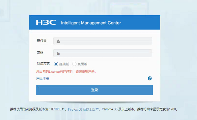

IMC安装在虚拟机上,运行一年多,最近突然登录不了,提示License已经过期。

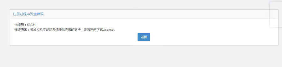

然后尝试使用原license文件注册,报错。

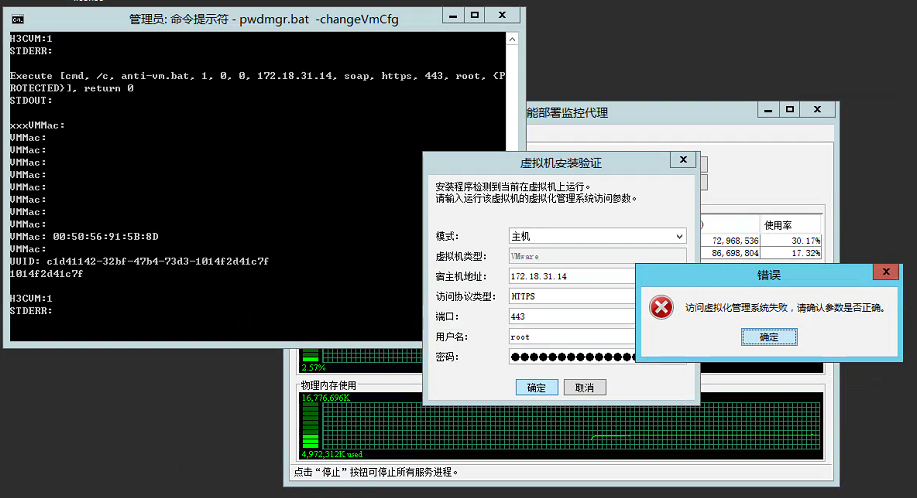

远程桌面到IMC服务器,调出虚拟机安装验证窗口,填写相关参数,报错。但直接浏览器登录,验证宿主机访问协议,用户名密码是正确的。
截图如下,这是什么问题?由于过保没办法咨询400热线,特向论坛大神请教,谢谢!

现场是虚拟机,是不是升级了虚拟化版本
回复zhiliao_UY9Cu:
应该是重启过吧,可以升级imc的
李和 发表时间:2020-03-12 更多>>
现场虚拟化版本VMware ESXi, 6.7.0, 10302608 有影响吗
zhiliao_UY9Cu 发表时间:2020-03-12
而且客户说没有升级过版本
vmware6.7的虚拟化是2019 年下半年才适配支持的,重启才会校验
李和 发表时间:2020-03-12
回复zhiliao_UY9Cu:
李和 发表时间:2020-03-12
回复李和 :
具体怎么操作呢?
回复李和 :
那现在怎么解决呢 和IMC版本有关系吗?关键是18年12月份注册的授权,一直没问题,客户说没升级过虚拟化平台,到上周突然出问题了
回复zhiliao_UY9Cu:
应该是重启过吧,可以升级imc的
李和 发表时间:2020-03-12
1、请确认是否有收集过主机文件,收集过的主机文件则会在14天后失效。
2、已经注册过的license的文件是不能在注册的了。
3、如果有做过硬件变更或虚拟机的变更,需要走变更手续重新申请license文件并重新在IMC注册。
