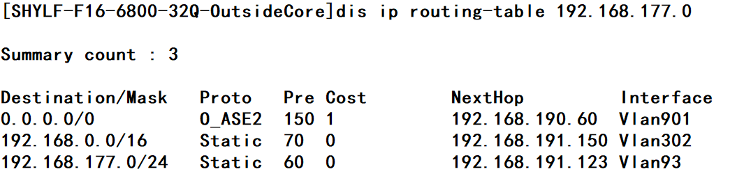

因为思科核心这边是集团网络,拥有较大的路由表,所以6800上有3条去往云主机的路由(192.168.177.0/24网段)
路由表如下
打环是因为6800无视了177.0/24的明细路由选择了192.168.0.0/16位的汇总路由走
6800本身去177是没有问题的,包括之后的SDN路由器去云主机也没有问题,只有思科核心到云主机的路断在了6800上!!
