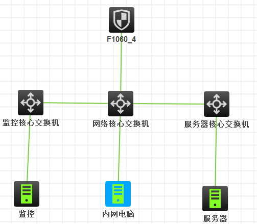

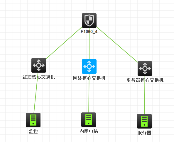

这两种网络架构哪个更好一点,能讲讲优缺点吗?
欣欣 九段
粉丝:18人 关注:7人
这个简单说应该就是网关放在核心交换机还是防火墙上,关键看核心交换机能力,如果核心交换机比较强的话,建议第2种
就是你的承载能力都放在防火墙上还是让网关核心交换机负载一部分

好处呢
温暖或倒影45 发表时间:2020-03-13
欣欣 发表时间:2020-03-13
粉丝:8人 关注:2人
第二种比较好,但是得看一下网络核心交换的能力够不够
好处就是 交换机吗 处理的信息量大,转发速率也快,性能够,所以网关设备一般做在这里,主要是看把压力放在核心上还是安全设备上
小小卖药郎 发表时间:2020-03-13 更多>>
能讲讲好处吗
1、首先需要看交换机及防火墙的处理能力。如果防火墙的处理能力大,可采用第一种接法。
2、如果防火墙的处理不够大且交换机能力大,采用第二种接法。
3、不管是采用第一种还是第二种接法,建议网关都放在各自业务的核心交换机上。
第一种,优点:每个网络都可以通过防火墙进行灵活的安全控制访问。
              缺点:对防火墙转发性能要求高。
第二种,优点:对防火墙转发性能要求低,仅访问外部网络的流量经过防火墙。
              缺点:内部安全访问控制低。
