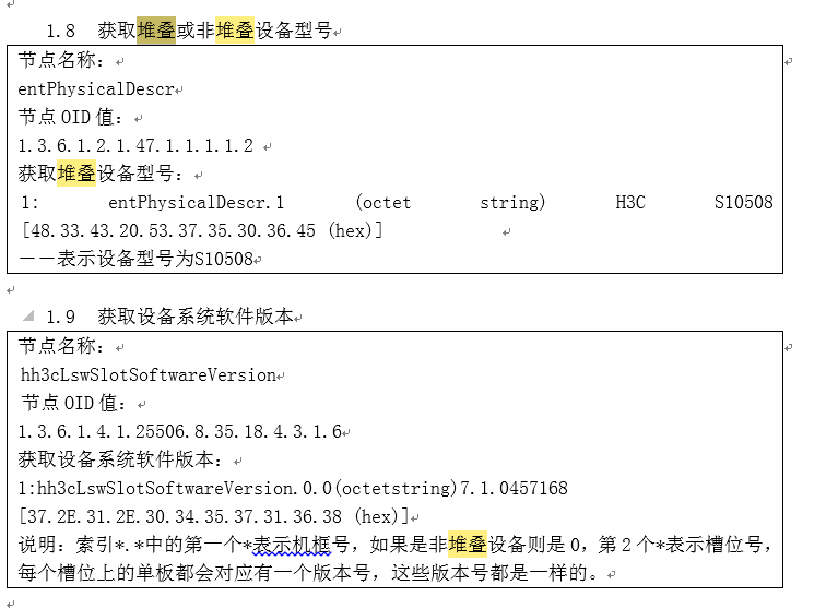

您好,关于堆叠有多个OID节点,例如:
具体的MIB库您可以访问如下网址获取:
http://www.h3c.com/cn/Products___Technology/Technology/ComwareV7/MIB/
