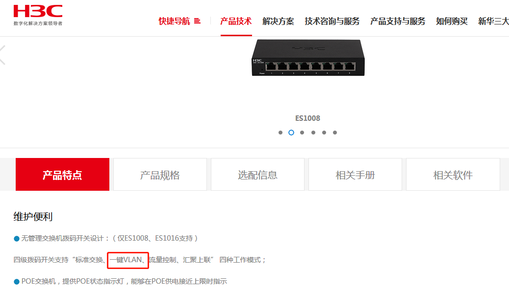

ES1008交换机,四级拨码里的VLAN拨码状态下,端口的ID号怎么获得?
2020-03-13提问
  • 1收藏,2610浏览
通过IPTV和路由通过ES1008交换机到,由一根网线上联到光猫,光猫两个端口ID已知并已绑定,要能同时上网和看电视,需VLAN设置,买该设备时想简单了,该买个网管交换机。

拨到 “一键VLAN”端口隔离那个,各个端口间就不通了,类似于你配置了在不同vlan下

是这样的,这个拨过去之后,所有端口相当于在不同vlan下面,如果你iptv一条进线一条出线都在交换机上,那应该是不通的;这时候你可以试试就在标准交换 模式下,iptv和网络进出四条线同时插

其实当时买个网管路由就OK了,看到这个也有VLAN功能就买了,毕竟东西是不错的,现在就是想知道它VLAN状态下,它每个端口的VLAN ID号,通过猫绑定或许还能搞成。

我看了下,这个交换机应该是一个桌面交换机,不能设置vlan吧
有个四级拨码开关,可设置VLAN状态
