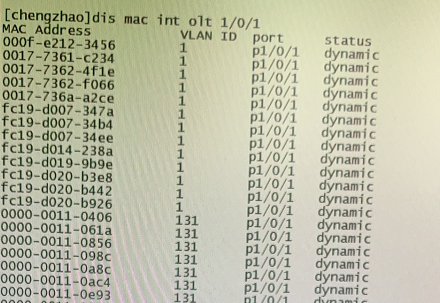

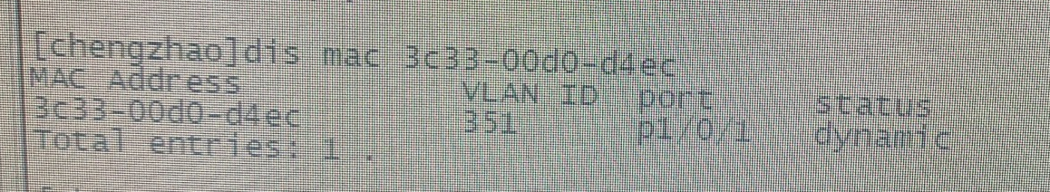

你好:
olt追查某终端设备mac和地址在哪个onu下的命令 没查到,请赐教
欣欣 九段
粉丝:18人 关注:7人
该ONU应该就是接在P1/0/1下的ONU吧。
p1/0/1是Olt接口,应该到1/1/1:x
IT千年老妖 发表时间:2020-03-13 更多>>
粉丝:4人 关注:3人
需要具体到onu下
