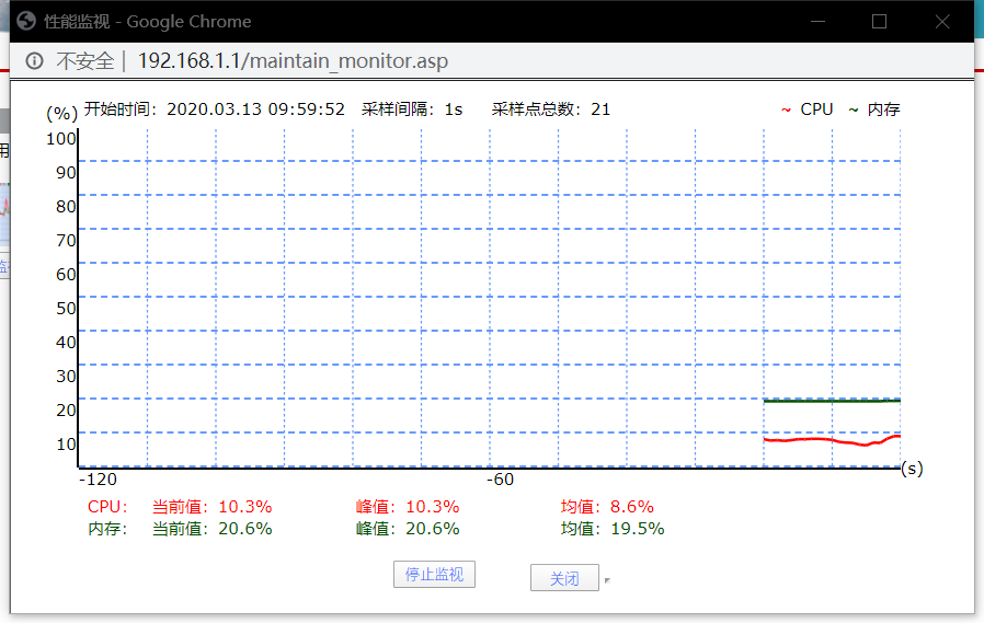

带机量小的没有问题,带机量达到20多台就不行了,请问是不是哪里配置错了
zhiliao_FGzLhn 知了小白
不高

应该不是,ER设备的cpu高吗?
20个终端带机量应该不至于,应该还是网络环境问题
一条咸鱼 发表时间:2020-03-13 更多>>
不高
