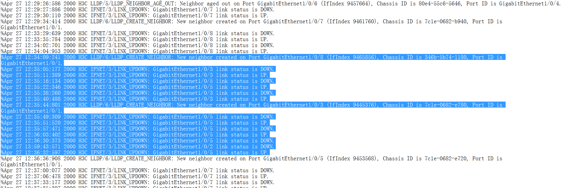

交换机上只配置了VLAN,没有其他配置,STP没有开启,这些接口接的是AP和其他交换机

建议按照如下思路排查下:
(1)如果是接的是AP,请问这个是否是给AP做POE供电呢?如果是,请确认AP是否有频繁上下线的动作;
(2)如果没有以上情况,建议替换下端口或者网线看下,能否有所改观;
(3)如果可以也建议升级下到V5的最新版本看是否有所改善
通常交换机端口up down跟环境问题最大,还是建议您排查下
