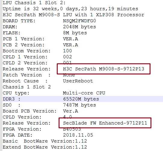

遇到一个小问题,想不明白其中的关系,求助一下:
display version 看到如下信息,注意这个信息里面是有两个版本信息的: 9712P13 和 9712P11
LPU Chassis 1 Slot 2: Uptime is 32 weeks,0 days,23 hours,19 minutes H3C SecPath M9008-S LPU with 1 XLP308 Processor BOARD TYPE: NSQM2FWDFG0 DRAM: 2048M bytes FLASH: 8M bytes PCB 1 Version: VER.A PCB 2 Version: VER.A Bootrom Version: 100 CPLD 1 Version: 002 CPLD 2 Version: 001 Release Version: H3C SecPath M9008-S-9712P13 Patch Version : None Reboot Cause : UserReboot Chassis 1 Slot 2 CPU type: Multi-core CPU DDR3 : 65520M bytes SD0 : 7487M bytes Board PCB Version: Ver.A CPLD Version: 4.0 Release Version: SecBlade FW Enhanced-9712P11 FPGA Version: B40503 FPGA DATE: 2018.11.05 Basic BootWare Version:1.12 Extend BootWare Version:1.12

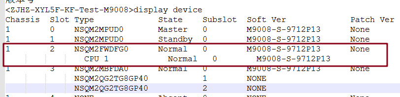

display device 看到如下信息:注意只有一个版本信息
1 2 NSQM2FWDFG0 Normal 0 M9008-S-9712P13 None CPU 1 Normal 0 M9008-S-9712P13
同一个板子,为啥dis ver和dis dev看到的不一样呢?如下图

看看display boot-loader版本加载的是什么
zhiliao_loprE9 知了小白
一个是主控板版本,一个是防火墙板卡版本
