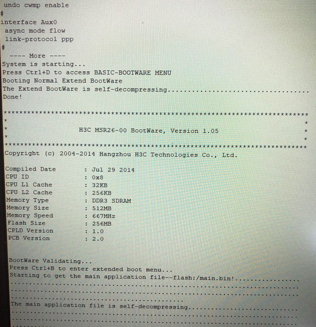

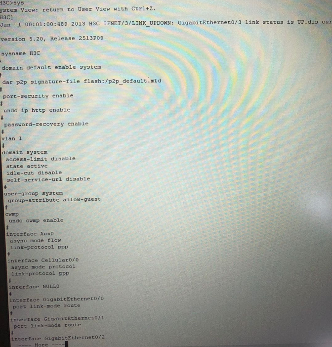

1、路由器出厂信息被清空,复位重启后没有web登录信息
2、配合web登录账户无法登录,g0/0口配置地址无法ping通
3、能否给一个路由器出厂信息,我们重置一下或者给一个配置web登录账户的步骤,重新完成配置,谢谢
1、首先给路由器配置一个IP地址,作为基础网络用于后续的WEB登陆。
2、然后开启路由器的http http功能。
3、最后创建一个用户,赋予http https登陆的方式及分配最高的管理员权限用于配置及管理。

现在路由器恢复之后没有默认ip地址和账户,新建账户不能用,我上面有复位后的主机信息截图
zhiliao_FQiWjm 发表时间:2020-03-14 更多>>
zhiliao_FQiWjm 知了小白
重新配了一次,已经搞定,谢谢
