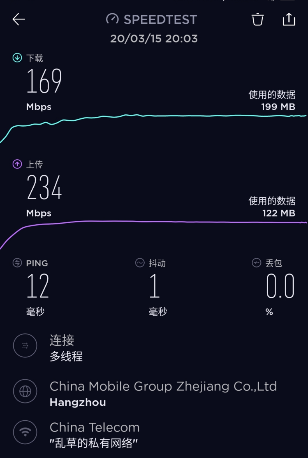

通过开启本地转发后,问题貌似已经解决了。现在手机测速可以达到20多M,但是局域网别的业务不会卡。貌似还真是路由器的性能问题。呵呵呵~~
