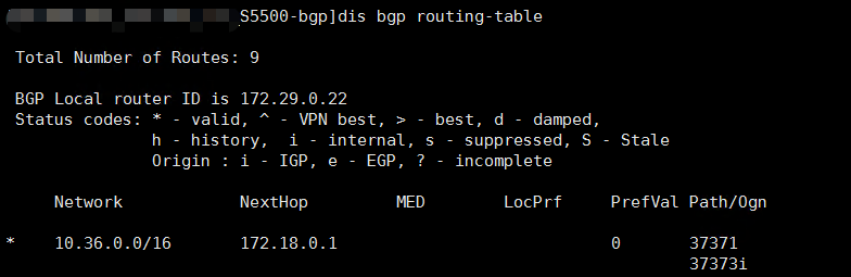

S5500学习到的10.36.0.0/16不是最优路由,没有>符号,导致无法向其他EBGP邻居传递。

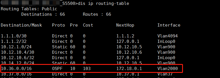

#本地生效的路由,是ospf路由
怎么解决这个问题,是BGP路由最优,并能传递给其他EBGP邻居

可以在bgp下把对应路由network出来,或者ospf通过策略把对应路由过滤掉
粉丝:8人 关注:0人
BGP进程中把10.36.0.0/16的路由network宣告一下就可以了
粉丝:11人 关注:7人
BGP的路由条目无法加>,一般是路由下一跳不可达,以及开启了自动同步,V7默认是关的,检查你的下一跳吧,如腻的IGP下一跳
