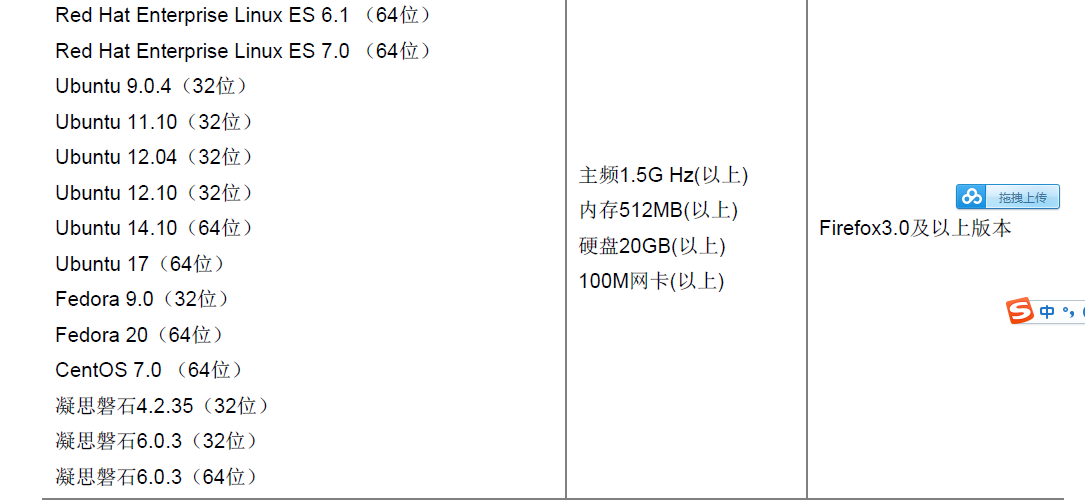

可以定制支持linux的客户端安装包。
