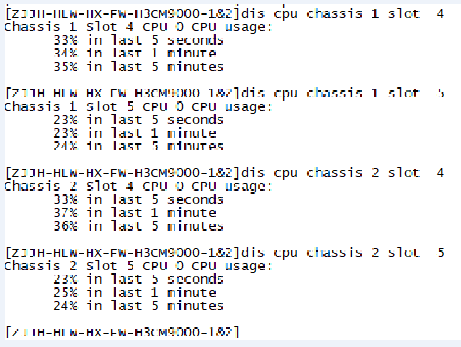

两台9K做了堆叠,又做了虚墙,目前每个板卡的CPU显示的是这样的,正常吗?

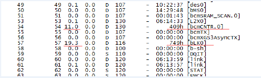

dis process cpu查看到有以下两个进程一直处于偏高的状态,这两个进程代表的是什么意思?

这个是主控的进程,不用关注,不是业务板卡。
