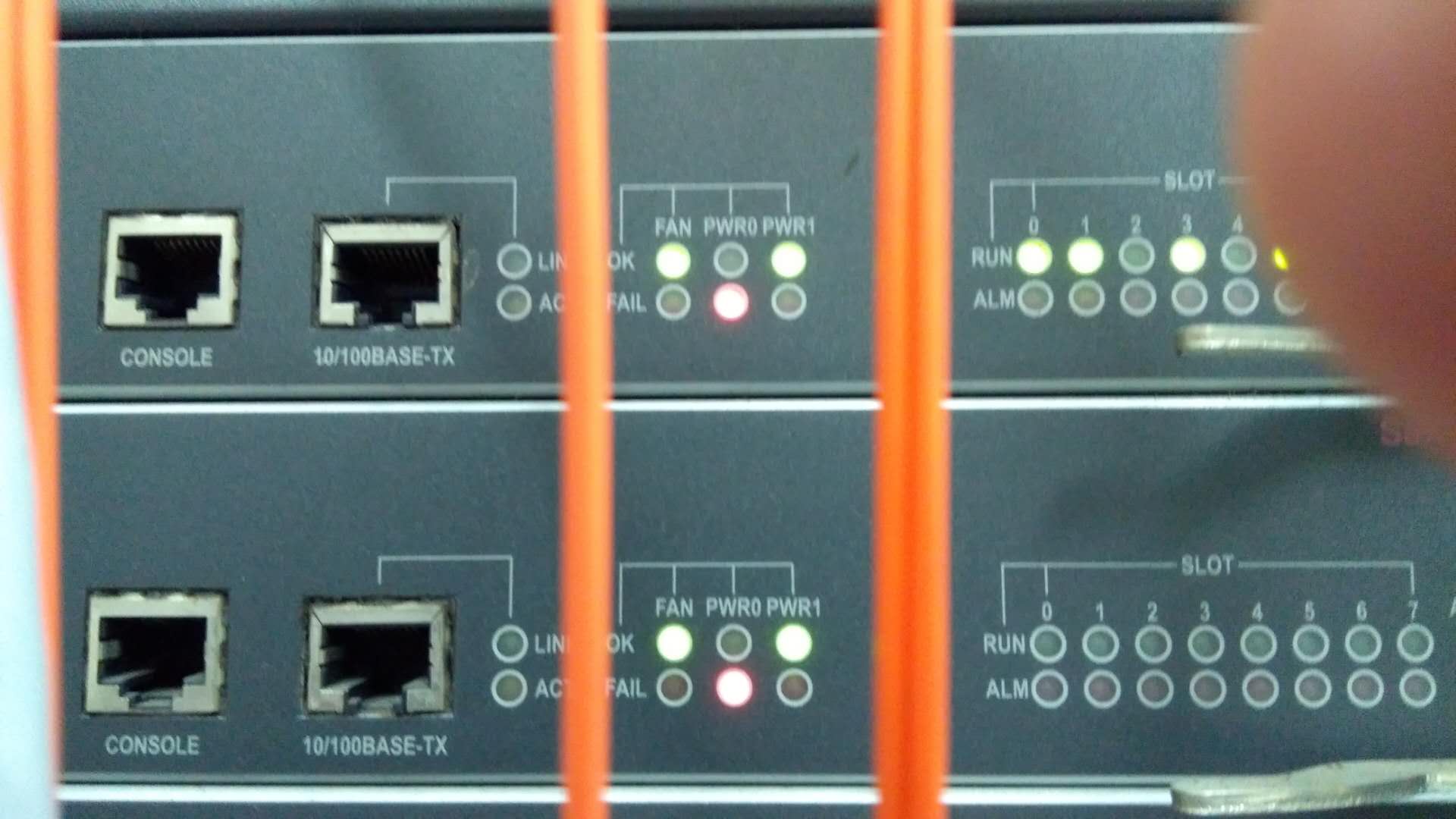

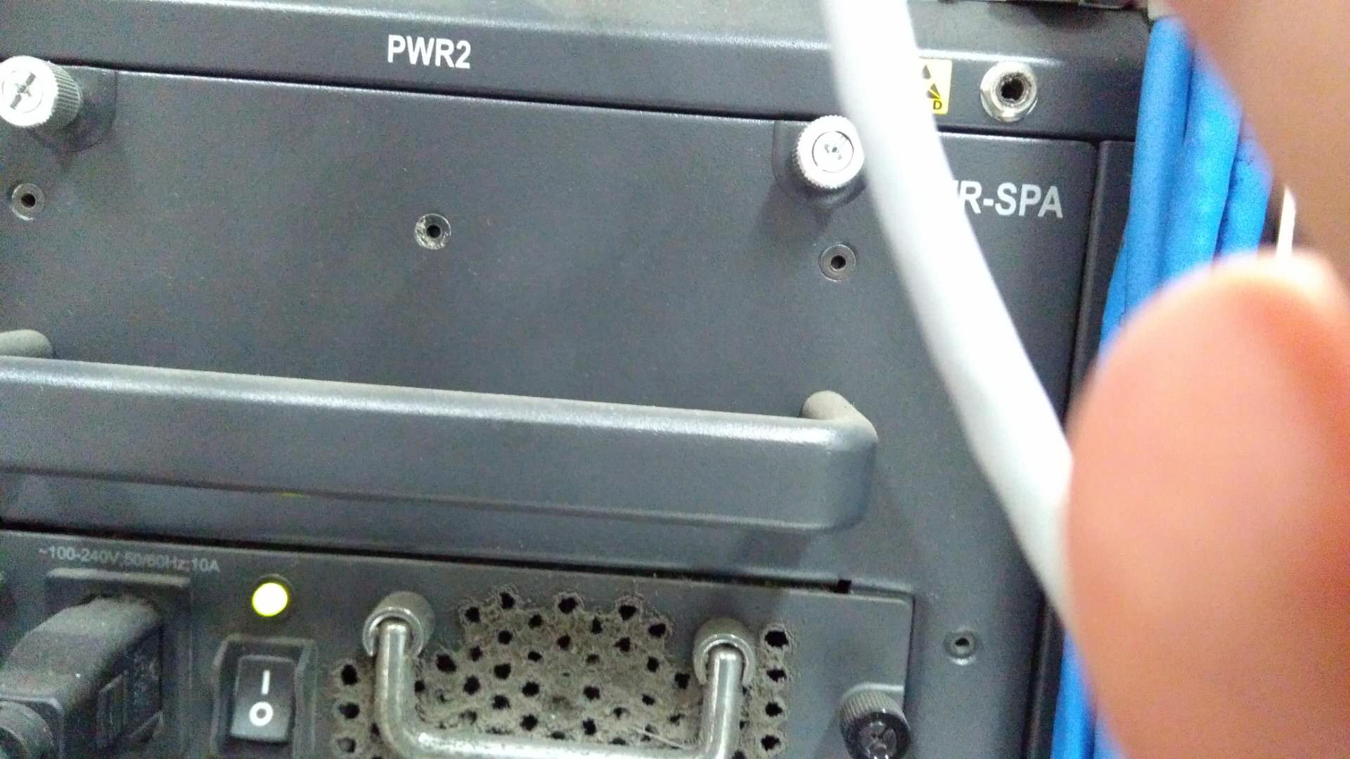

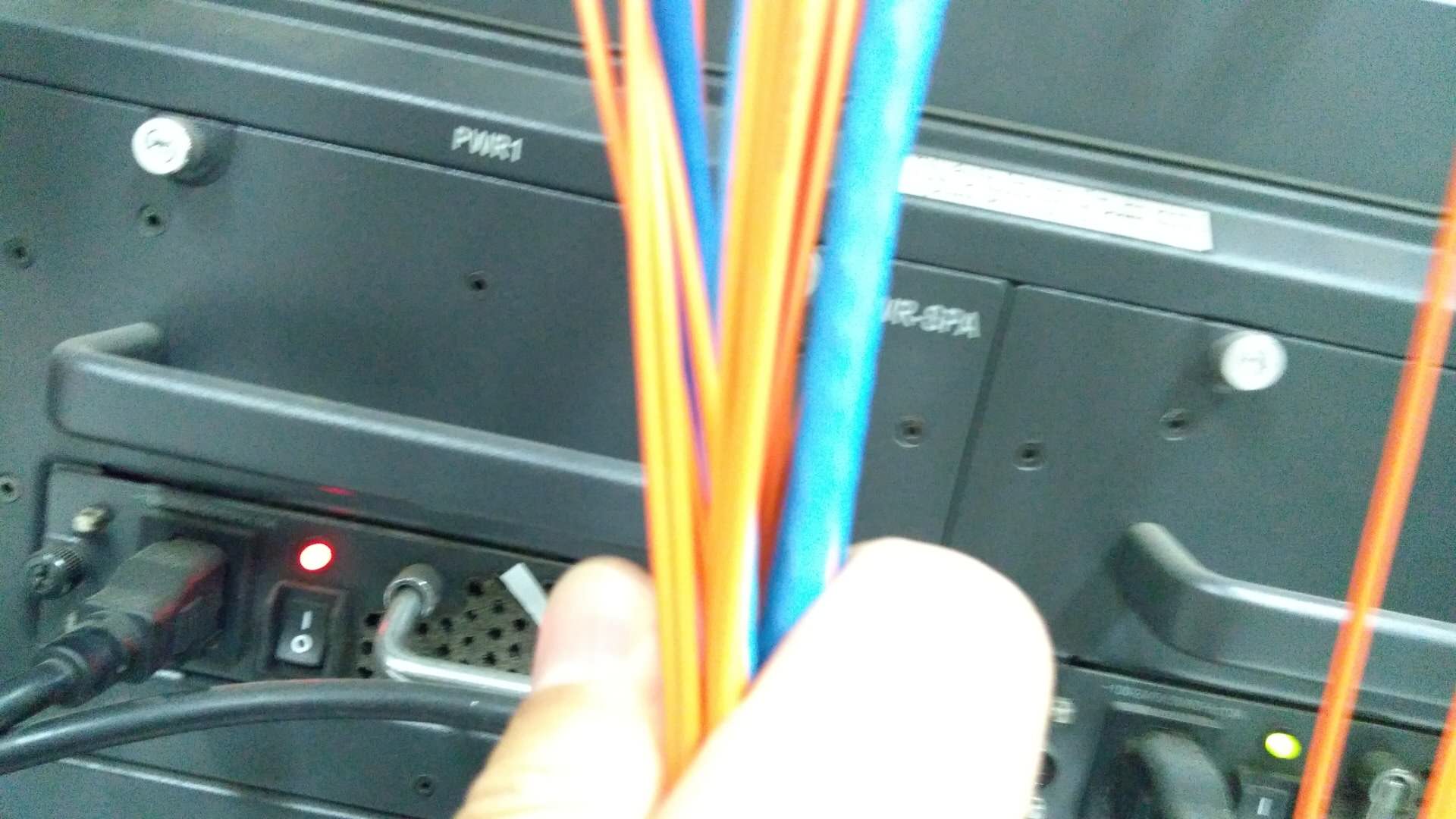

H3C S7506E-S一个电源模块亮红灯,是不是电源模块坏了?
通过dis power输出如下:
[H3C-7506]dis power
 Power 1 State: Fault
 Power 2 State: Normal
dis device man 命令查看不到电源信息,是怎么回事?
这个交换机的两个电源可以热插拔吗?

是的,做一下替换电源线和模块的测试吧。应该需要返修更换
是故障了哦,可以热插拔
佚名 九段
粉丝:25人 关注:0人
支持热拔插,fault了多半是坏了,v5的75E吗?貌似是看不了序列号的通过display dev man
