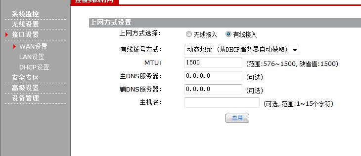

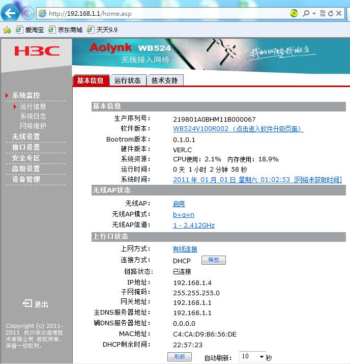

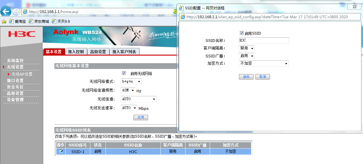

网线有网络,网线插入WB524  WLAN口,连有线做个无线路由器,让大家有WiFi上网。连了有线设置好后无线有信号,就是没网络,求大神怎么解决!!!

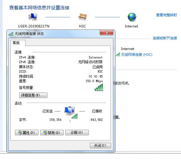

你最后一张截图里看,IPv4系统已经判断可以上网了
上不了网,网页打不开。

skylar 九段
粉丝:47人 关注:0人

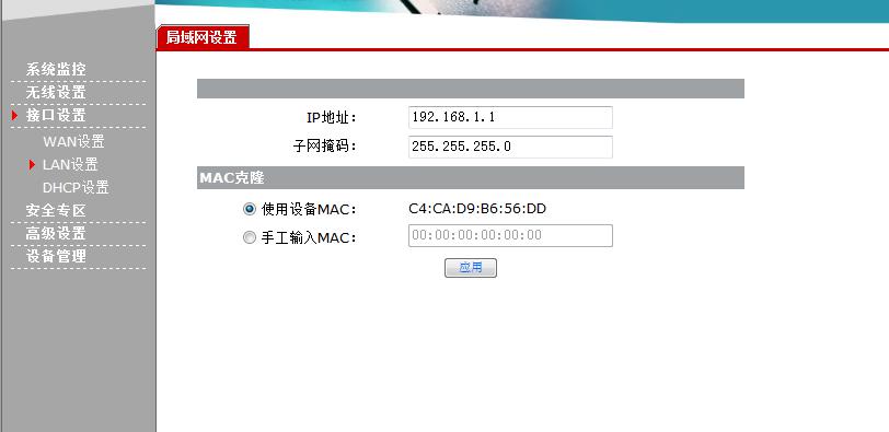

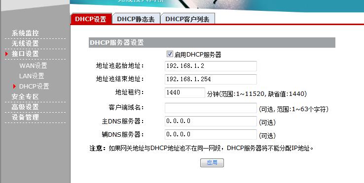

你看能不能无线换个地址段,192.168.1网段
192.168.2.109,刚才试了一下,还是不行,没网
zhiliao_GD3r5i 发表时间:2020-03-17 更多>>
麻烦问一下,怎么换?
你点开无线网卡的详细信息看看,是啥网段的
skylar 发表时间:2020-03-17
粉丝:11人 关注:7人

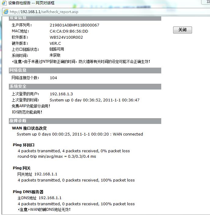

修改dhcp地址池和管理地址,不要和wan口在同一网段
