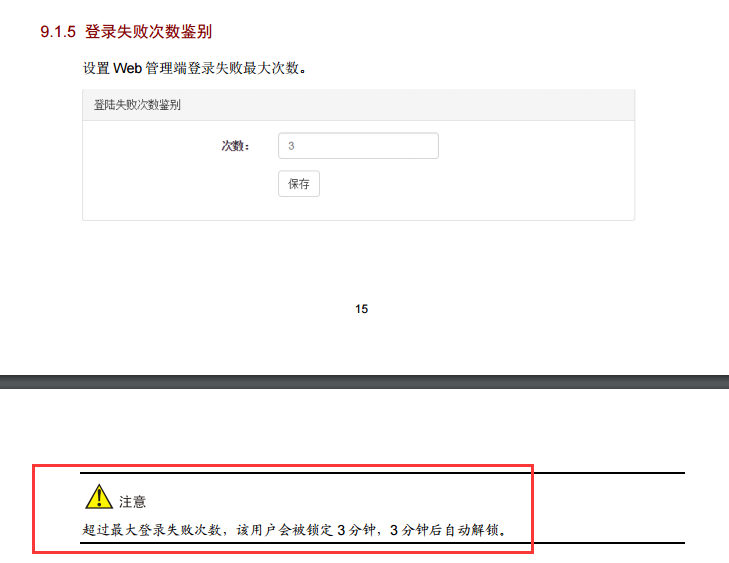

secrecy用户 被禁用  怎么解禁  现在知道密码了  怎么解禁?要等多长时间  还是要进系统重置?

显示器接到内端机,内端机接键盘,进入命令行,进入系统,账号root 密码adminh3c 输入curl localhost:8080/jdwa/sysconf/reset 系统自动重启,配置会配重置,类似格式化操作,之后采用 https://192.168.0.1 ,默认账号:admin2003和默认密码:adminh3c2003登录即可。
查看手册,找到答案  谢谢!三分钟。
楼上说的是忘记密码后的操作!
