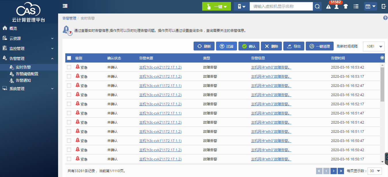

三台物理服务器(DELL)+CAS平台,
CAS平台提示网卡告警
怎么排查?帮忙指导

1.1和1.2这两台频繁告警,那么问题可能出在3块:
1、网络有频繁震荡的情况:查一查是不是ping等延时大或者有丢包等情况,如果是,那需要排查下网络
2、硬件异常:登一下服务器的管理页面,各个厂家不同,如HDM/iLO/BMC等,看下硬件上有没有提示告警。如果是,那么可能是硬件故或者是硬件的固件版本需要刷新。或如果是硬件才更换不久,也有可能是网卡没插紧,可以插拔下看看
3、误告警:如果以上两种都排除了,那么有可能是误告警,或者CAS平台检查条件设置的比较敏感。该项可以联系800处理

刚看了一下,eth3和eth0都是服务器板裁的以太网电口,没在用,但却在CAS里面有告警,应该是误警吧

那误告警的可能性比较大了,来源可能是CAS平台设置的告警条件设置的比较敏感,或者创建vswitch的时候用过eth0/eth3端口。你可以ssh到CVK后台执行service cvk_mon restart或者service cas_mon restart (打tab看哪个能补全就用哪个);然后ssh到cvm执行service casserver restart重启监控服务。不过重启的时候建议前台不要有什么操作,因为casserver的监控信息还提供给其他服务使用。

看一下服务器hdm口是否有相应告警呢

应该是链路有异常,可以排查一下链路,交换机是否有异常

点一下具体的告警信息,里面会有建议的排查方向,先看看是哪种问题;如果会看日志的话,可以到主机后台/var/log下看看syslog日志先
回复袍:
这个问题可以到告警的主机后台重启cas_mon服务试一下,命令是service cas_mon restart 重启后观察一段时间看看还会不会有新的eth3和eth0的告警生成。
