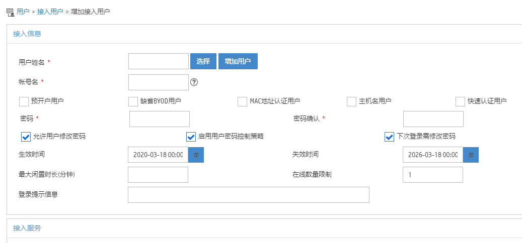

客户使用inode链接上网 (inode  sslvpn安卓客户端,inode  sslvpn PC客户端,还有inode 802.1认证的PC客户端)
这几个客户端上面都没有自主修改密码的地方……
IMC服务器接入用户密码策略在哪里设置?
这三个选项都勾选了还是登陆的时候没有要求修改密码

在接入策略/系统配置 /用不密码策略可以配置密码策略,在接入用户详情中可以关联密码策略
今天测试了 iNode sslvpn 客户端登录了也没提示要强制修改密码 退出重新登录也没有提示修改密码……
zhiliao_e1a7I 发表时间:2020-03-19 更多>>
没找到这个选项 IMC7.3 0506

今天测试下来 开启密码策略 后  登录也没有出现要求修改密码 退出后也没有说要修改密码的
感觉这个密码策略没什么用  网络上的策略都是全部放开的
