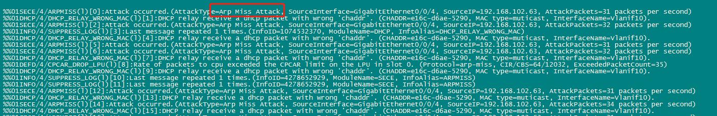

这个ARPMISS和DHCP的告警怎么解决? 求大神告知。
粉丝:53人 关注:5人
arp miss:查下对应接口0/0/4下联的终端192.168.102.63,看看是否中毒了,为何一直在发arp;
DHCP:发起dhcp请求的终端mac是组播mac,查下为何。
已经处理好了, DHCP服务器搬走了。去掉了DHCP服务功能。

打了补丁,没报arpmiss了,再观察下。还报这个 DHCP_RELAY_WRONG_MAC
匡敏 发表时间:2020-03-19
%%01INFO/4/SUPPRESS_LOG(l)[0]:Last message repeated 1 times.(InfoID=1074532370, ModuleName=DHCP, InfoAlias=DHCP_RELAY_WRONG_MAC)
匡敏 发表时间:2020-03-19
dhcp中继的终端mac还是有问题,查下吧,解决请采纳
24号扣子 发表时间:2020-03-19
匡敏 发表时间:2020-03-19
粉丝:19人 关注:0人
先查下源地址是什么设备排查看下

是一台电脑
