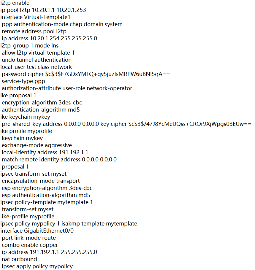

我把配置发出来你看一下吧

这就是我的配置,如果那里有错误烦请告知,必定采纳

从配置来看没有问题,需要注意的点: 1.相应接口都加入安全域,放通该安全域到local ,local到该安全域的策略; 2.如果安全策略没问题,基本就是两边算法不匹配导致的,创建多个proposal 和 transform都调用上在测试下吧。

你的基本配置看起来没有问题。
拨入的客户端是什么设备?Win7/10?还是iOS?还是路由器?
如果对端是路由器,设置相同的ike proposal和ipsec transform-set。
如果对端是Win/Mac/iOS等,需要特定的ike proposal和ipsec transform-set组合才可以。
下面这一套组合,可以应对现在大多数的终端。(Win7/10下,需要选择“需要最大加密”)
ike proposal:
encryption-algorithm aes-cbc-256
dh group14
ipsec transform-set
 encapsulation-mode transport
 esp encryption-algorithm aes-cbc-256
esp authentication-algorithm sha1

Windows系统有特定的几套ike/ipsec提议组合,并且不通版本的系统(xp/7/8/10)提供的组合也不尽相同。因为现在企业的主力系统大多是7或者10,我上边给你提供的这套组合可以跟这两个系统兼容。但是如上文所述,在win系统上设置连接时,需要手动选择“需要最大加密”才可以。
