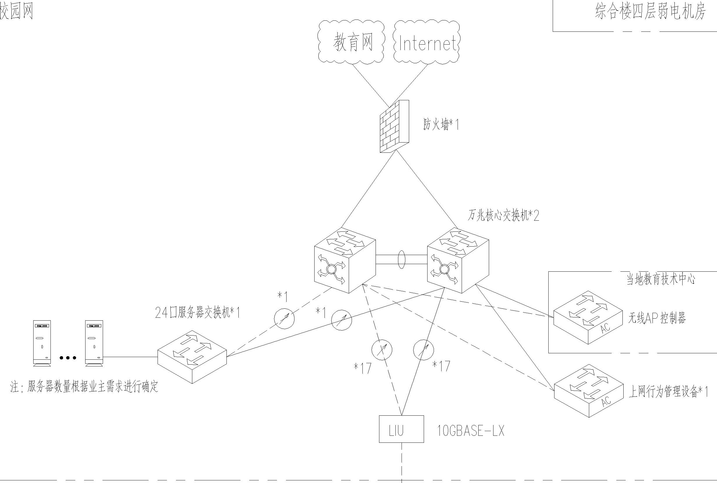

下图为一校园网络拓扑图,请问无线AC和ap通信核心交换机防火墙需要做什么配置!新手求给思路,谢谢!
粉丝:3人 关注:0人
无线AC和ap        //旁路部署方案
http://zhiliao.h3c.com/Theme/details/74014
通信核心交换机   //网关部署  ,上面案例应该也有交换的配置的方法
防火墙               //透明部署
http://zhiliao.h3c.com/Theme/details/45700
防火墙连接运营商需要做网关部署,不能用透明部署

一、在无线网络的层面需要做的配置如下:
1、配置无线AC的接入核心网络
2、配置无线AC的无线部署,比如AP的注册,WIFI信号,无线安全认证、网关的接入等。
二、在核心交换机的层面需要配置的如下:
1、需要做好路由的转发
2、需要做好个区域的互联
三、防火墙需要做的配置如下:
1、做好域外网、核心交换机的互联
2、将涉及到的接口加入安全域并放通域间策略
3、做好路由分别指向外网和内网
4、做好NAT地址转换,让内网的终端访问外网提供地址转换的服务,使其能正常使用外网资源
