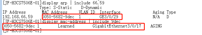

核心交换机上ARP表项学习到的接口和MAC地址学习到的接口不一致,导致网络不通,但过一会儿也能学习到正确的ARP接口,
这个会是什么问题造成的啊?
两台核心通过聚合链路连接(2个成员口,采用二层,trunk), 启用了vrrp协议,上面划分了多个vlan, STP使用的是MSTP,

看一下内网是不是有arp攻击或者有环路导致mac漂移

实际上MAC地址表项对应的接口是对的,ARP表项中对应的接口是错的,
