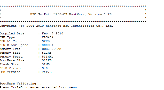

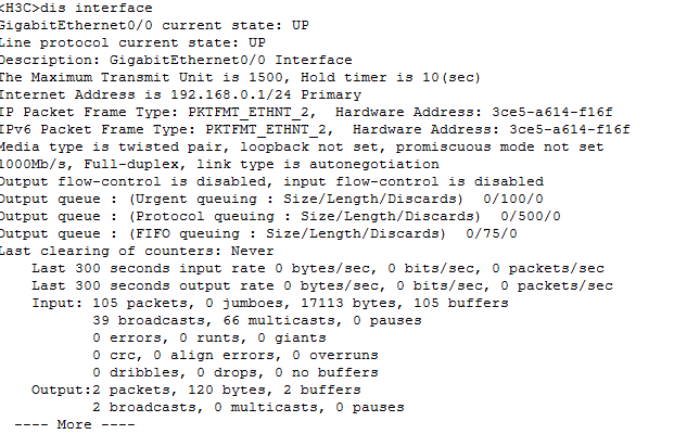

console 可以连接,无法拼通 192.168.0.1,管理地址没有改,web页不能登录,请教高手,什么问题?

1、请确认PC填写的IP地址跟此接口的IP地址在同一个网段内。
2、请确认PC已经正确链接GI 0/0端口。
3、详情可参考官网的用户手册链接:
http://www.h3c.com/cn/Service/Document_Software/Document_Center/IP_Security/TYWX/SecPath_U200/
电脑ip 192.168.0.3,在一网段内,也正确连接 管理0口,使用别的电脑也无法连接
a东创 发表时间:2020-03-24 更多>>
a东创 发表时间:2020-03-24
