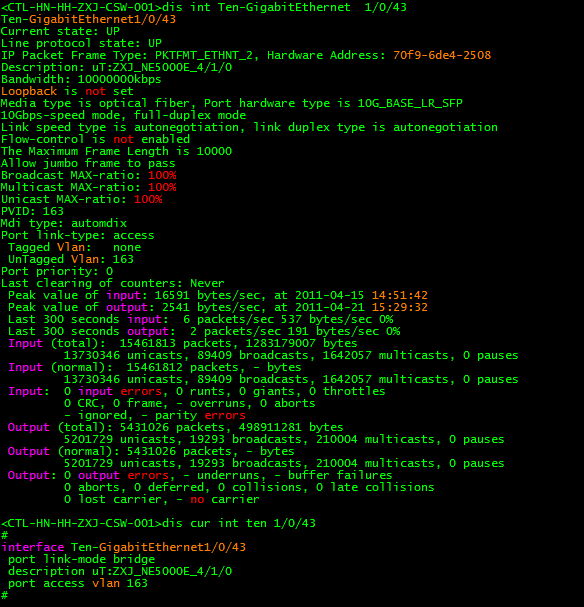

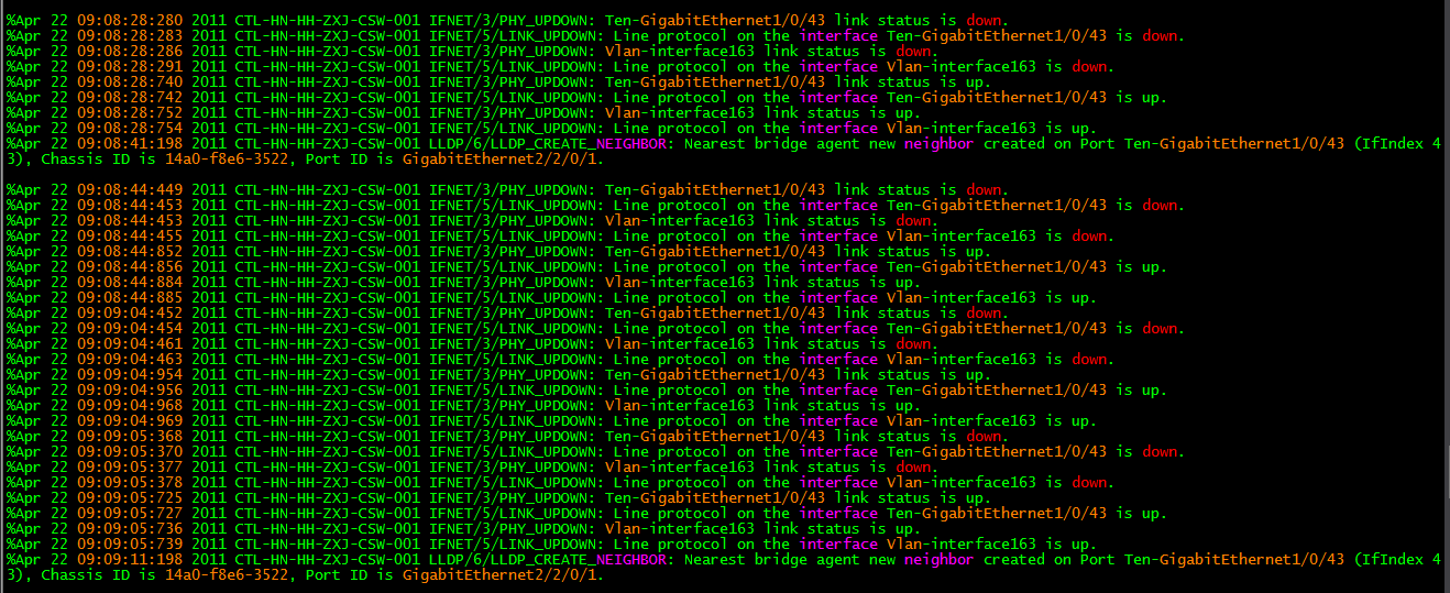

5820V2交换机接口突然频繁UPDOWN,具体接口信息见截图
接口配置信息和接口状态见下图

这种一般都是链路问题,通过dis transceiver diag查下对应接口光模块收发光,如果没问题,建议更换光纤试试

看过收发光没问题,也更换过链路两端光模块,问题依旧

光纤换下
24号扣子 发表时间:2020-03-24
收发光在正常范围内,应该不是光纤的问题
sange 发表时间:2020-03-24
目前看,100%是光纤问题

1、请确认物理链路连接正常。
2、可采用替换法更换光纤跳线、光模块、光口测试下。
3、另外也需要看下光路的收发光是否正常。

链路收发光正常,替换了链路两端光模块,收发光也正常,但是接口还是频繁UPDOWN;收发光正常,应该不是光纤问题

可尝试更换光纤跳线试下。
