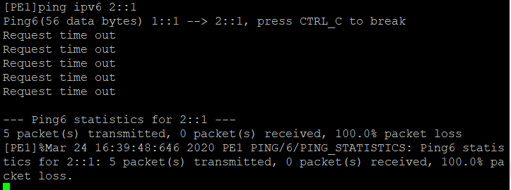

使用HCL 做IPv6 6PE实验,两端邻居也已经建立,并且ipv6路由也有了,为什么在一端ping另一端的IPv6地址,总是ping不通呢

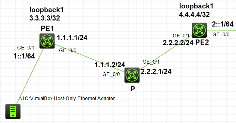

拓扑图:

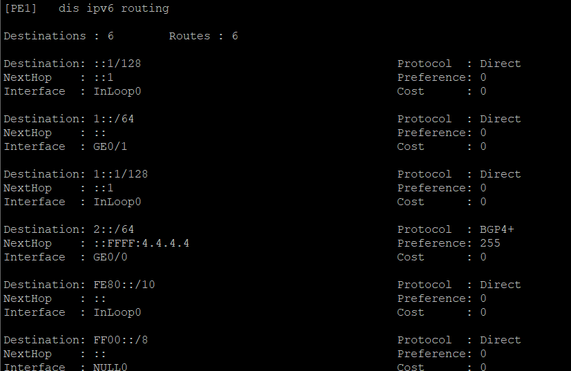

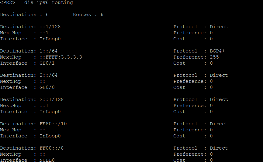

PE1和PE2上的ipv6路由信息:

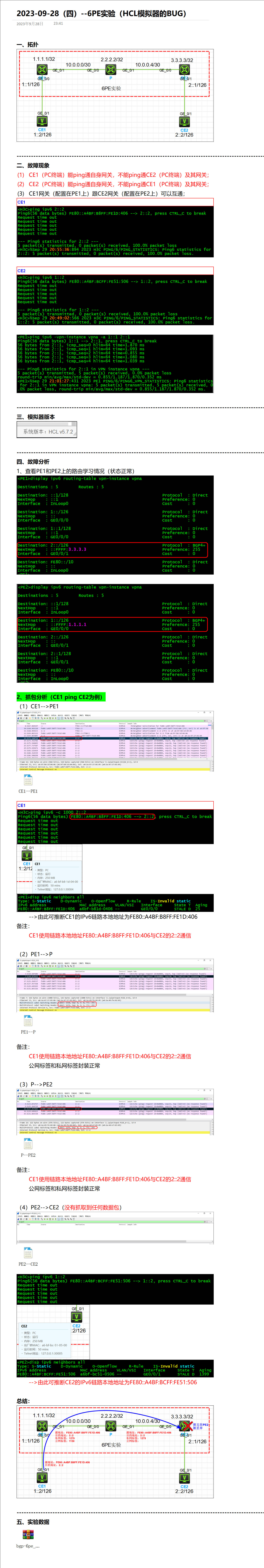

这个是HCL模拟器的bug,终端设备(如PC)以IPv6的链路本地地址FE80:xxx为源地址与对端CE设备进行通信,而在对端PE设备上因为没有对应FE80:xxx的路由而将数据包丢包,所以导致CE间的通信有问题,对应分析过程,你可以参考我发的图片[坏笑]
