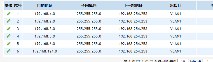

S5500核心交换机里划分vlan,2,3,4,5,6,124这几个网段,配置了TRUNK 2,5,124.现通过2,3,4,5,6访问电信给的上网的地址都可以,就是124网段的不可以访问。
1、请确认S5500已将这些业务地址段通过路由发布到上行设备,同时上行设备也有路由指向到S5500
2、如果在ER8300做了地址转换,请确认已经涵盖了所有需要访问外网的内网业务地址段。

都做了,请查考下图

 s5500上做的,8300G2-X上的静态路由。已包含了。
