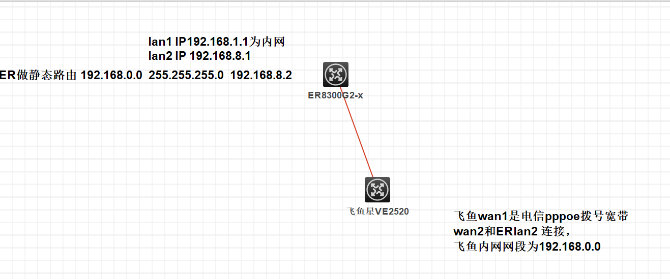

我按这个路由器进行配置完成,之后 飞鱼下的客户端可以访问ER下客户端,er下的客户端无法访问飞鱼的客户端,这个是什么问题. 那个大佬给解决下,感谢

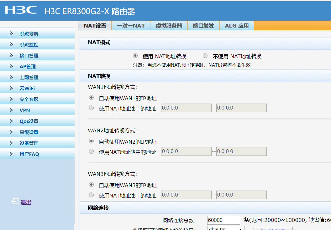

大佬,ER NAT关闭了会影响内网正常使用吗,飞鱼上写了静态路由,
lel 发表时间:2020-03-25
看下下图大佬
lel 发表时间:2020-03-25

lel 知了小白
这个图
