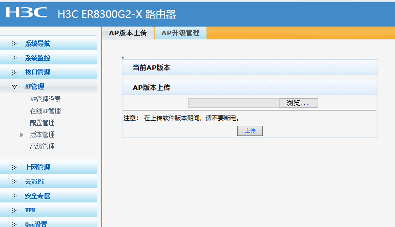

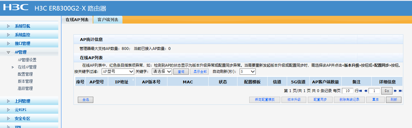

各位大神,本人有一台ER8300G2-X的路游戏,想用其AP管理功能,于是买了一个H3C Mini A61-E的AP。接上电源网线,手机连接可以上网,IP网段与路由器中VLAN1是同一网段。但路由器中“AP管理”的“在线AP管理”无法显示,考虑到可能版本不一致,本人查看“版本管理”,里面“当前AP版本”下无任何显示,如图:
请问是不是因为这个原因导致无法在“在线AP管理”找到插上的AP?
如果是,应在哪儿升级?或在哪儿下载软件进行升级?
如果不是这原因,会是什么原因导致?
谢谢大神指路!另外想请教一下,是不是上传版本后,需要重启路由器才有效果?

1、以下是下载链接,请打开下载:
http://www.h3c.com/cn/Service/Document_Software/Software_Download/IP_Wlan/
2、需要登录后方可下载,以下是用户名、密码。
用户名:yx800
密码:01230123
