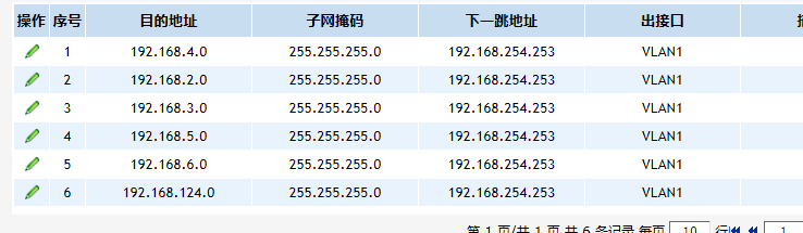

S5500核心交换机里划分vlan,2,3,4,5,6,124这几个网段,配置了TRUNK 2,5,124.现通过2,3,4,5,6访问电信给的上网的地址都可以,就是124网段的不可以访问。
ER8300-X WAN口接电信光纤(36.33.4.109),LAN 口接S5500交换机,现pc通过S5500交换机vlan2,3,4,5,6 都可以访问36.33.4.109这个地址上的服务,单vlan124访问不了。
S5500里的静态路由配置,192.168.254.254是8300路由器的地址
8300路由器中的静态地址。求高手指点
1、网关都是在S5500上吧?124网段能PING通网关后,再确认下124网段的能否PING通192.168.254.253和192.168.254.254
2、如果这192.168.254.253和192.168.254.254能PING通了,再看下NAT地址转换的策略是否也包含了192.168.124.0/24网段。
