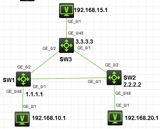

192.168.10.1和192.168.20.1  可以PING 通过192.168.20.1 和1.1.1.1. 2.2.2.2 ,为什么PING不通192.168.15.1,192.168.15.2 及3.3.3.3?
默认客户端想添加一条默认路由,指向192.168.15.1
问一下192.168.15.2 也不通192.168.10.1 ,192.168.20.1
这里大部分掩码都是24位。

SW1 SW2 SW3之间都是三层互联的,并且各个PC都是不同网段的,这种情况需要动态路由(ospf)或手动在各台设备上配置静态路由。
1、由于SW1、SW2、SW3是采用三层互联,因此这三台设备之间的互联使用三层路由口,并配置互联地址。
2、最后再使用静态路由或者OSPF等路由协议将互联地址、业务地址都进行发布或指向。

三台交换机之间是三层互联的吗?如果是的话,跨网访问需要在交换机上配置到对应网段的静态路由,或者设备之前需要运行动态路由协议,并宣告业务网段

大家看一下附件里面的RAR文件,里面都有3台交换机的详细配置
