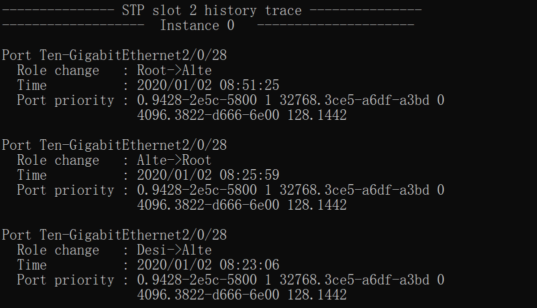

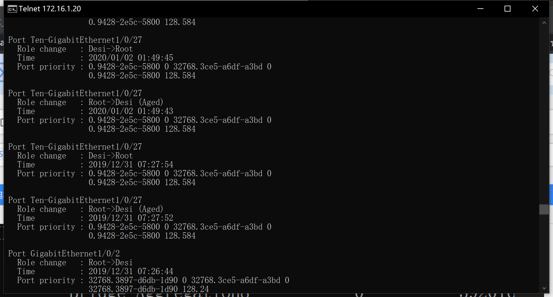

H3C-S5800 这个汇聚交换机出现STP震荡,下面用户延迟掉线
2020-03-25提问
  • 2收藏,7755浏览
如图,截图的是这层楼的汇聚设备  这层楼上网时断时续 内网延迟不正常 会有几十上百ms的延迟。 严重时丢包。
墨峰 九段
粉丝:52人 关注:6人

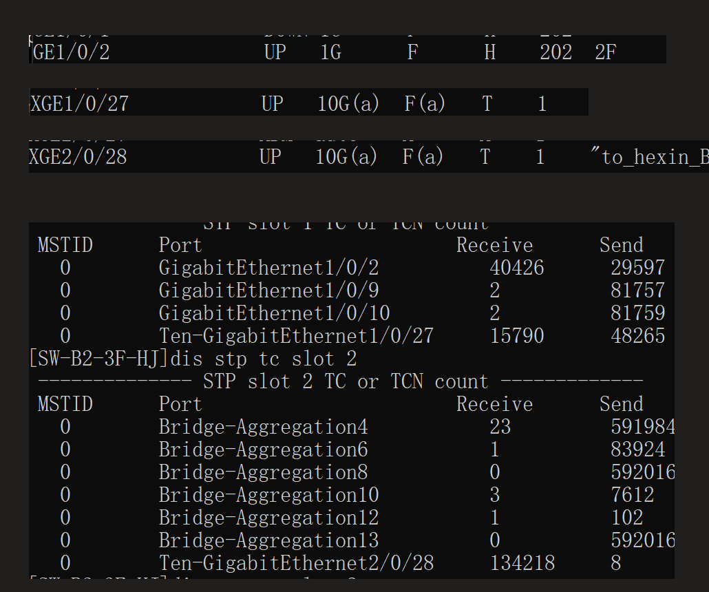

看2口和27口都收到了大量的TC报文,这样stp震荡导致表项刷新,ping包就会出现时断时续的现象。建议排除tc。

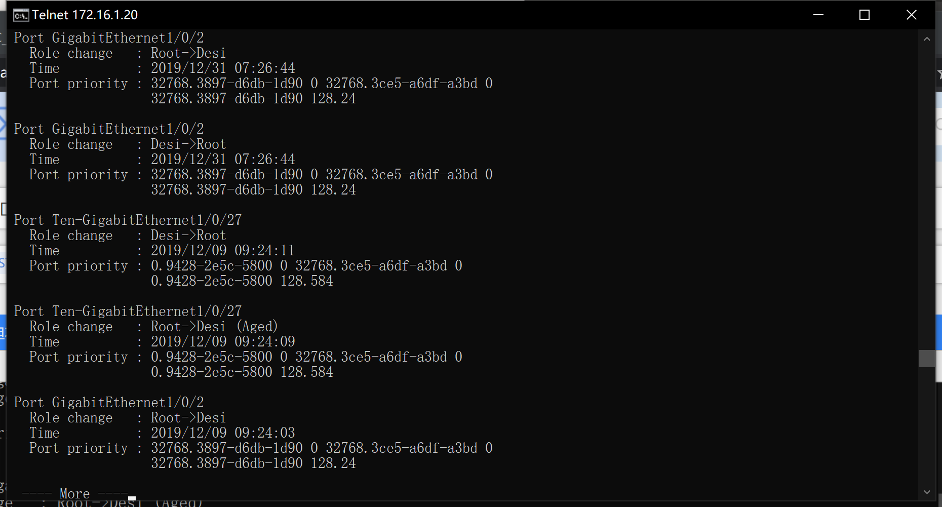

看看对端有没有端口up/down 或者对端设备那个端口收到TC?
墨峰 发表时间:2020-03-25 更多>>

我27,28口是上联核心 怎么也会收到好多TC报文
zhiliao_I1GqYu 发表时间:2020-03-25
