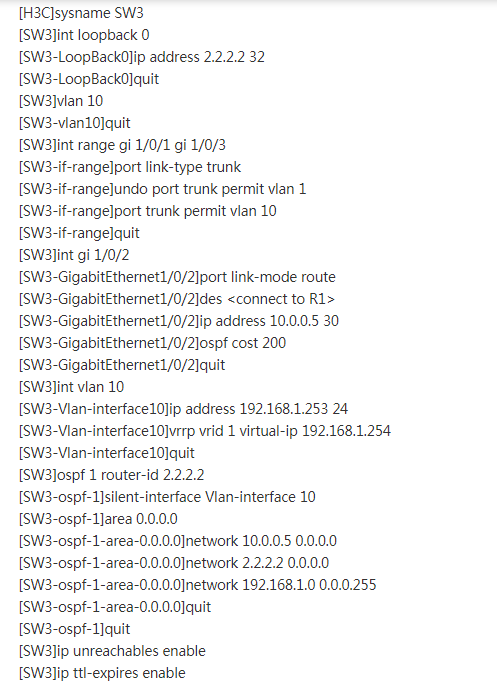

有几点不理解的地方:
1.上面配置的实例中,loopback 0 的IP地址也包含在区域所包含的网段中吗,这个不是区域router ID,为什么要配置network 2.2.2.2 0.0.0.0
2.文档上说并在指定网段的接口上使能ospf,上面这个配置中没看出来是在哪个网段上使能ospf
3.g1/0/2接口上ip地址为10.0.0.5 30 那么下面的network应该是10.0.0.0 0.0.0.3才对啊 , 为什么档中是10.0.0.5 0.0.0.0
粉丝:27人 关注:1人
1、环回口地址的作用很多,也可以作为管理口,内部可以通告出去远程管理;从优化的角度来的话,多区域时建议加策略直连引入;
2、network两次含义:宣告相关网段;使能对应接口的OSPF功能;
3、OSPF对于反掩码的要求并不严格,甚至可以说是灵活。如果按照掩码来说的话就是.3,如果要精确宣告的话就是.0。
//router ID 是用来在一个自治系统中唯一地标识一台路由器,没有LSA发布,需要network
2.文档上说并在指定网段的接口上使能ospf,上面这个配置中没看出来是在哪个网段上使能ospf// 在1/0/2是route接口,属于网段,使能了ospf.
3.g1/0/2接口上ip地址为10.0.0.5 30 那么下面的network应该是10.0.0.0 0.0.0.3才对啊 , 为什么档中是10.0.0.5 0.0.0.0 //这个看配置是宣告一个32的地址
10.0.0.5 0.0.0.0 这个

首先感谢您的回答: 1.10.0.0.5/30这是一个网段吧 2.上面您的回答中宣告一个32的地址目的是啥
温暖或倒影45 发表时间:2020-03-25
10.0.0.5 0.0.0.0 这个
