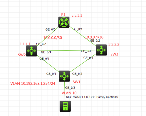

组网说明:
本案例采用H3C HCL模拟器来模拟IPV6 VRRP典型组网配置。为了确保网络的冗余,将SW2和SW3开启VRRP作为网关冗余。SW2为主设备,SW3为备用设备。SW2、SW3与R1的互联采用ospf路由协议互通。当断开SW2的GI1/0/2上联口是,物理机能走SW3方向去往R1。
配置步骤
1、按照网络拓扑图正确配置IP地址和VLAN划分
2、SW2和SW3配置VRRP
3、SW2配置track,方便VRRP的检测与切换
4、SW2、SW3、R1运行OSPF路由协议
配置关键点

这个案例中有两个不明白的地方:
1.g1/0/2接口上ip地址为10.0.0.5 30 那么下面的network应该是10.0.0.0 0.0.0.3才对啊 , 为什么文档中是10.0.0.5 0.0.0.0,这个不明白是如何宣告的
(如果是宣告一个32位的地址,为什么要宣告这个地址,不应该都是宣告网段的吗)
反掩码的声明很灵活,只要包含了声明的地址在内就可以了。这里只是精细的network
粉丝:21人 关注:0人
文档由于,你的理解是对的,哪里应该是反码
