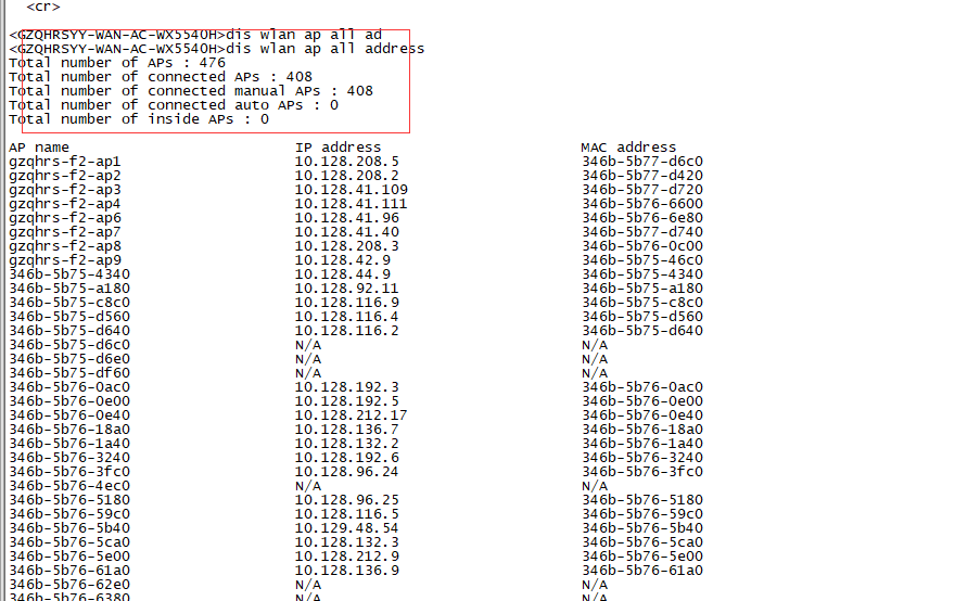

怎么解决掉ap 不上线问题,请问一下

AP名字,很关键,我看很多AP是自动注册按照MAC地址自动上报的,这种以mac地址为名称的做法看起来很方便 但是实际维护很麻烦。如果可能尽量将AP 手动注册,并且规范好AP名字,和CAD布点点位图能够对应,这样哪些AP掉了,是否在一个接入交换机下,是否在某个区域集中供电的情况 都能一目了然。
再说回AP掉线,AC作为控制器,如果大部分AP都能正常上线,仅小部分AP存在无法上线的问题,那么故障环节很可能就是靠近AP那一侧的链路质量,供电环境,网络连通性,基础vlan配置等环节了。找到这些AP 看看是否获取到了IP地址,可以在DHCP SERVER中查找mac或者arp表项。如果ap没有获取正确的IP地址那么故障就更加基础了。

你得先排查是否是链路问题,如果大部分ap都没问题,可能就是链路问题。

https://zhiliao.h3c.com/theme/Chart
瘦AP注册不上故障排查
