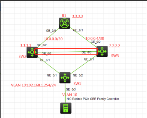

在配置这个vrrp的过程中一直两点不理解:
1.图中SW2与SW3用线连起来的目的是为啥,看了好多资料都没有连
2.VLAN配置了ip地址,和virtual ip地址有什么关系
这个是心跳线,用于VRRP的交互及更好的主备切换。
看有多少个vlan做了vrrp。开启trunk并透传就好。
得闲饮茶013 发表时间:2020-03-26 更多>>
如何配置这个心跳线
温暖或倒影45 发表时间:2020-03-26
粉丝:6人 关注:2人
1、一般这个可以走心跳
2、用来主备选举的,vrrp会竞选master以及周期交互心跳报文
配置对应的vlan 确保这两个地址能通就行
atlantis 发表时间:2020-03-26 更多>>
如何配置这个心跳线
粉丝:11人 关注:0人
其实没有也可以,接上也许要stp阻塞,但是可以避免双主发生
