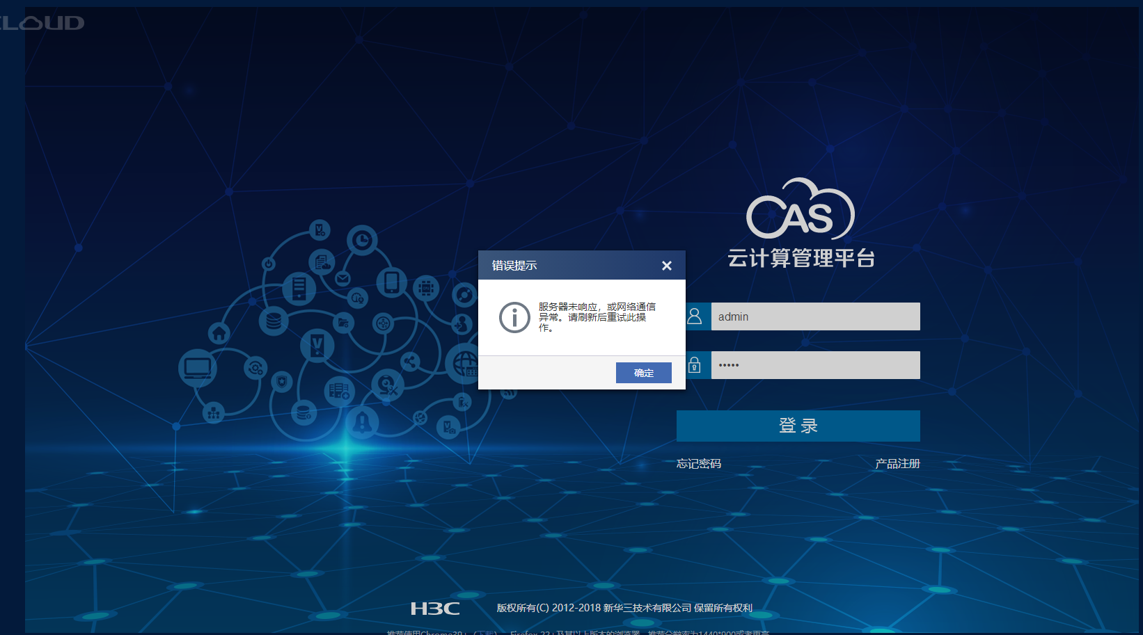

CAS登录提示"服务器未响应,或网络通信异常。请刷新后重试此操作。

服务器断电重启后提示如图:
ping没问题,虚拟机也远程登录不了。

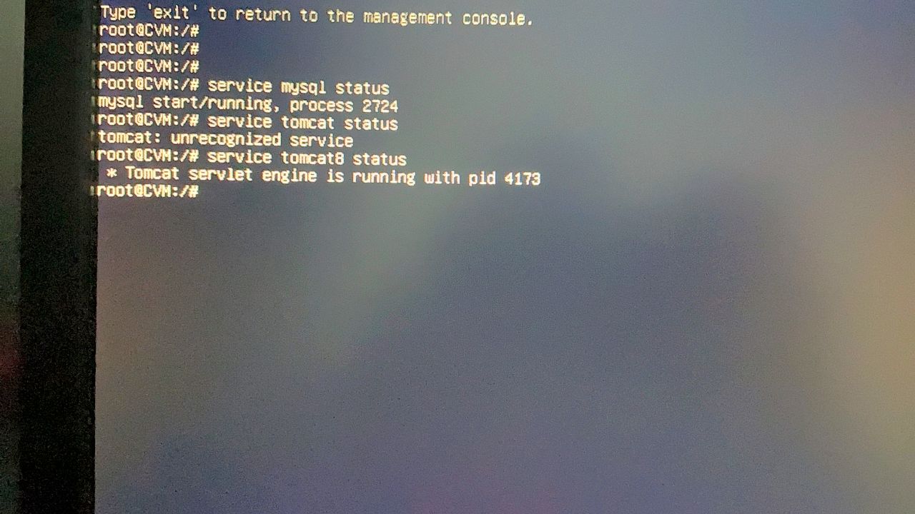

后台看一下,tomcat是否是运行的 service tomcat status
service mysql status提示mysql start/running,process2724 service tomcat status提示tomcat:unrecognized service service tomcat8 status提示tomcat servlet engine is running with pid 4173 在知了搜到的两个类似问题都没有结论和应对办法。

后台检查mysql、tomcat是否正常运行
回复dll:
service tomcat8 restart提示OK后登录依然是同样提示。。。

重启tomcat8试下
dll 发表时间:2020-03-26
回复dll:

这是服务信息
