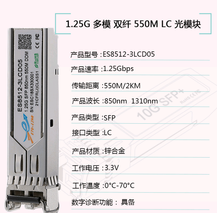

ES8512-3LCD05这个型号光模块。华三的没这个型号啊,

哈哈 知了小白
下图为该光纤模块的参数信息,商家也说是能用在这两款交换机上的。我想问问,交换机上面还需要做什么配置才行吗?还是默认插上去就可以直接用的?这个告警信息到底是什么意思?
