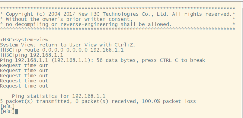

msg360-4旁挂模式,无法连接到路由,省却路由设置后提示路由已存在,AC本身无法连接公网,但ap可以连接到公网,请问该如何设置

旁挂模式下,AC 是固定的192.168.0.100的默认地址,ap是从上面的dhcp server拿的地址,我猜测是192.168.1.1网段的地址,所以能够上外网,所以现在的问题是ac的地址段和出口设备不是一个网段,要走三层路由出外网,那么AC 本身有出去的路由,上面的设备有192.168.0.0网段的回程路由吗
交换机可以上外网
zhiliao_SgY9I7 发表时间:2020-03-26 更多>>
AC和192.168.0.0的路由并联在192.168.1.1的路由下面,倒是可以改线,可以把AC转到192.0.0的路由下面,但192.168.0.0路由下面有交换机地址是192.0.100,AC地址已经改成192.168.0.254
交换机和ac是一个网段,那交换机能上外网吗,能上外网ac起码得要有出去的三层路由,dns等信息吧
skylar 发表时间:2020-03-26
交换机可以上外网
粉丝:5人 关注:3人
建议提供一下现网的网络拓扑图及设备配置,以便分析原因
