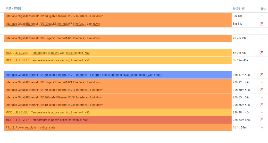

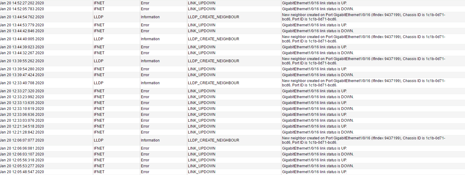

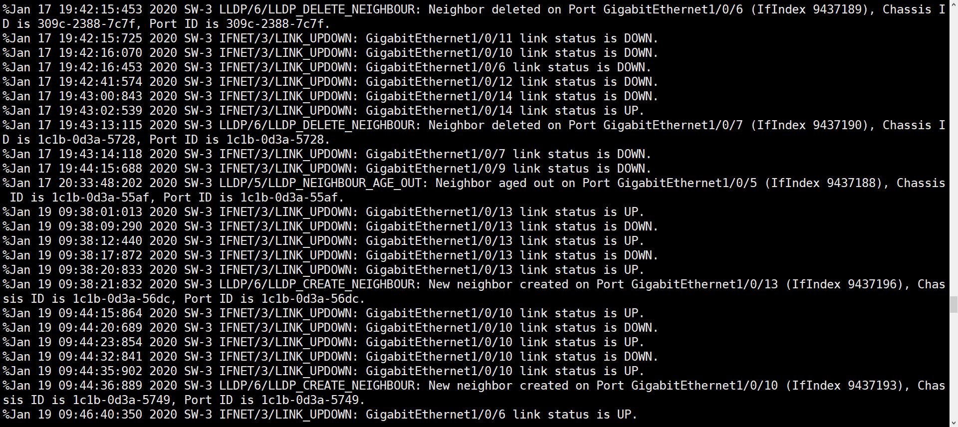

企业多台接入层交换机出现不同端口的一直up down,电脑员工的电脑感觉不到网络波动
