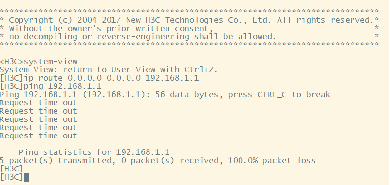

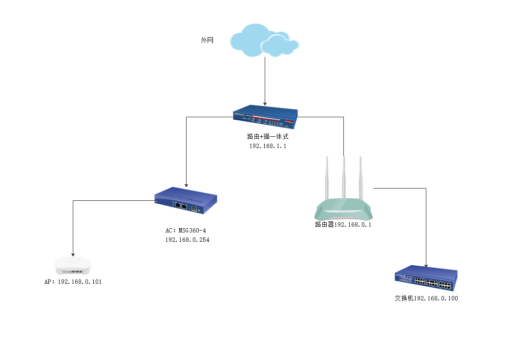

msg360-4旁挂模式,无法连接到路由,省却路由设置后提示路由已存在,AC本身无法连接公网,但ap可以连接到公网,其他路由器及交换机都可以连接外网,请问该如何设置

AC 上要配置一个192.168.1.0网段的地址,或者你试试ac自动获取IP地址
管理界面进不去应该是由于ac的管理地址变了,因为xiaobei这个服务模板下起了portal ac上配置的portal web server 下有url信息,这个地址就会自动放通,现在ac地址改变了,相应的这个url也要修改才能再次登录管理界面

配置之后另一台路由器和交换机都不工作了,我在AC里看了一下,交换机直接通过wlan口连到ac上。。。。
zhiliao_SgY9I7 发表时间:2020-03-26
不是很明白你说的现象,为什么ac配了地址,交换机工作不了了,是有地址冲突吗。看你画的拓扑图交换机没和ac直连啊
skylar 发表时间:2020-03-26
回复skylar:
我也没搞明白具体因为啥,我还特意去检查了一下线路,确定交换机是直接连接在另一台路由器上
现在好了吗
回复skylar:
没,我把交换机拔掉了,现在管理界面都进不去了
skylar 发表时间:2020-03-27
yuren 九段
粉丝:16人 关注:3人
需要把AC的地址改成1网段的就好了
粉丝:23人 关注:20人
ac上需要有一个和192.168.1.0网段地址,或者直接把你的默认地址更改为192.168.1.0网段的
