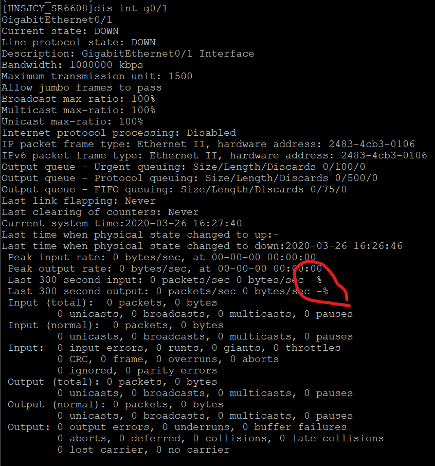

先在两个交换机接入一对光模块,网络通讯比较慢,卡死,那么我接入四对光模块是不是可以解决这个问题,同网络段内的资源会冲突吗?这样不能解决网络慢的状态,那么该怎么解决?
海陆站设备通讯,网络监控时断时续

是不是形成环路了,建议开启stp。
如果确实带宽不足引起,扩容才会有效果
粉丝:21人 关注:0人
单个光模块的时候你看下接口占用多少了?如果70左右了,你增加光模块就能解决,不是的话,还是排查下原因
粉丝:5人 关注:3人
建议可以提供一下大概网络拓扑图,是两台交换机,每台交换机1个上行接口连接汇聚或核心交换机吗?
1. 也可以查看一下交换机端口下占用了多少?
2. 检查现网环境中是否存在环路现象,有丢包的情况吗?
