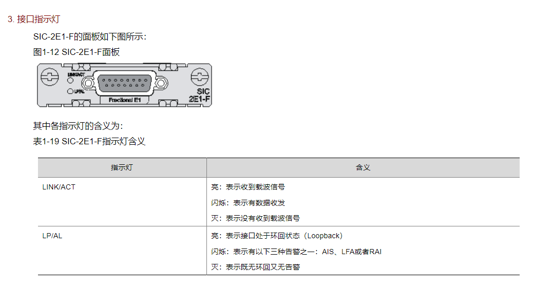

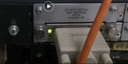

有一条MSR36-20路由器,用户反馈端口没有收发数据,是一张sic-2e1-f卡,2M线路,灯的状态是如下图这个灯闪烁一会亮一会,客户那边没有条件进入设备后台查看具体信息,所以我想来问问各位这个灯的状态代表什么?
粉丝:5人 关注:3人
你好,具体见下图,LINK/ACT灯闪烁才表示有数据收发,希望可以帮助到你,请采纳答案,谢谢!:
参考链接地址:http://www.h3c.com/cn/d_202002/1274675_30005_0.htm#_Toc33194541

这个文档我也有查到,但是不太一样,它是有规律的闪一会常亮一会,不知道代表了啥,而且图示灯也不太一样,现场设备上有四个灯,这边只有俩

你仔细看一下现场,是不是线的左边是LINK ,右边是ACT,如果是这样,应该就是没有数据传输。

两个灯上都有标LINK/ACT的,不知道会不会是对端线路问题
