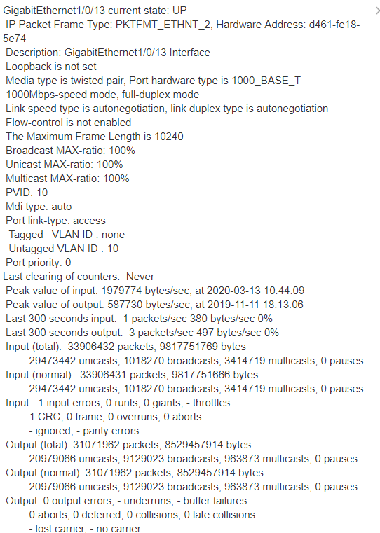

我找到了一个比较频繁UP down的端口,大家看一下这个端口的设备是不是有yi"c
异常

这个交换机是V5的,输进去命令显示如下,三条都是这个结果 GigabitEthernet1/0/49 transceiver manufacture information: Error: The transceiver is absent. GigabitEthernet1/0/50 transceiver manufacture information: Error: The transceiver is absent. GigabitEthernet1/0/51 transceiver manufacture information: Error: The transceiver is absent. GigabitEthernet1/0/52 transceiver manufacture information: Error: The transceiver is absent.

物理:
可否换线测试,保证不是物理线路引起的up/down
保证线没问题 ,换接口测同一跟线,确定是否是物理接口的问题

对了,接口下有大量广播包,排查是否短期内大量增长,测试是否是组网环境问题
粉丝:5人 关注:3人
从你的截图来看, 这个接口是没有什么流量的。输入方向有一个CRC检验错误包,可以尝试清空报文统计数量后,观察一段时间,看是不是同样出现错误包。希望可以帮助到你,望采纳,谢谢!
命令:
reset counters interface GigabitEthernet 1/0/13
