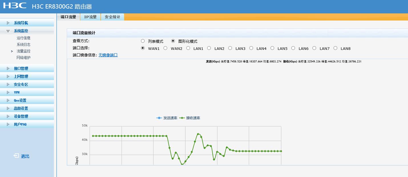

WAN口110m宽带,目前只能使用一般,内网如果有一台下载不限速就会影响所有终端,造成网络延迟大及丢包,只有将限速调低才能正常,但是又造成了带宽的浪费。
测试单机接供应商网线测试正常。
局域网到路由器网关一直正常,即使到外网很卡顿。
到外网卡顿时到供应商外网网关正常。

1.可以检查下er的软件版本是不是最新可以升级下
2.一条日志引发的思考之ER路由器网络连接数知多少 http://kms2.h3c.com/View.aspx?id=44815 这个网络连接数,可以参照这个案例做下修改
3.也检查下内网的组网是不是有问题
